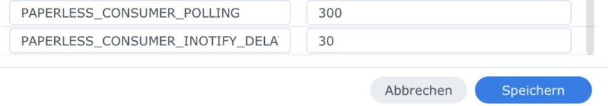

Ansonsten fiele mir noch ein, in der .env die iNotify-Variable
PAPERLESS_CONSUMER_INOTIFY_DELAY=<num>
auf einen Wert x zu legen, ich könnte mir vorstellen, dass das damit zusammenhängt, dass manche Files schon verarbeitet werden, wenn sie im Hintergrund noch in irgendeiner anderen Dateiaufgabe bei DSM hängen. Defaultwert wäre 0.5 Sekunden, ich habe die bei mir auf 30 gesetzt und beobachte das gerade.

re : EDvonSchleck
Hast du evt eine idee, woran es bei mir liegen könnte ?
Habe es manuell installiert, hier mal meine Einstellungen
