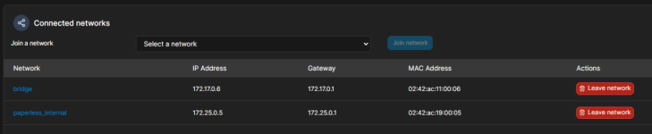

Ich habe ein Problem mit der Verbindung zwischen paperless und dem Synology MailPlus (Beides läuft auf dem gleichen NAS). Anfangs hatte ich das Problem das ich eine Zertifikatsfehlermeldung bekam, diese habe ich gelöst bekommen indem ich mein Zertifikat (cert.pem) über die Syno Expotiert hatte und in dem docker Ordner für paperless plaziert hatte mit einbindung in die . env-Datei:
PAPERLESS_EMAIL_CERTIFICATE_LOCATION: /usr/src/paperless/data/certs/cert.pem
nun bekomme ich allerdings die Fehlermeldung:
[2024-09-18 19:10:00,144] [ERROR] [paperless_mail] Error while retrieving mailbox MAIL_KONTO_NAME: [Errno 111] Connection refused
Ich kann mich aber mit genau den selben Anmeldedaten in der App sowie der Web-Oberfläche anmelden…
Ich würde mich freuen wenn mir hier wer weiterhelfen könnte.
mfg
Kalysto
EDIT:
Ich habe jetzt paperless-ngx zu Testzwecken auf einem anderen NAS installiert und hier dieselben Anmeldedaten verwendet, und hier erhalte ich eine Verbindung zum Synology MailPlus-Server nur auf dem NAS, nicht dort, wo beide laufen.....
Was könnte der Grund dafür sein ?
