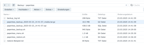

@gw67 Ich habe mal mit AI-Hilfe etwas neues gebastelt für Postgres DB:
Anpassungen die du machen musst:
BACKUP_DIR="/volume3/Backup/paperless"
MEDIA_DIR="/volume1/docker/paperlessngx/media"
DB_CONTAINER="PaperlessNGX-DB"
DB_NAME="paperless"
DB_USER="paperlessuser"
DB_PASS="paperlesspass"
und dann jeweils als .sh Datei speichern:
paperless_backup_pg.sh

Falls die .sh Scripte nicht laufen, evtl. ausführbar machen:
chmod +x /volume3/Backup/paperless/paperless_backup_pg.sh
chmod +x /volume3/Backup/paperless/paperless_restore_pg.sh
chmod +x /volume3/Backup/paperless/paperless_menu.sh
