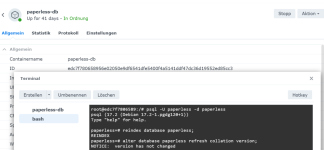

Das geht auch im Containermanager. Du gehst auf die DB, Unter Aktion "Terminal öffnen" auswählen, im Fenster darin auf Erstellen. Alles weitere wie im Screenshot

Supi, vielen Dank!
Das Log ist sauber und Paperless läuft!
