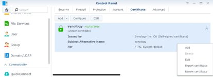

Wenn das der Fall ist, dann gehe bitte einmal im DSM ins "Control Panel", dort unter "Security", da gibt es einen Punkt "Zertifikate".
Bei Vorliegen gültiger Zertifikate sieht das so aus:
Wenn das abgelaufen ist, dann mach mal einen Rechtsklick drauf und klicke "renew certificate".
Wenn das mit dem einfachen "renew certificate" nicht funktioniert, dann mußt Du noch mal mit dem Terminal ran:

Dokumentiere nach Deinen Anweisungen:
Zertifikat ist gültig! Da hatte ich mir vor einem halben Jahr mal Hilfe geholt.

Ich habe letztens noch eine neue Kamera ans Haus angebracht, die über die Surveillance Station läuft. Dazu musste ich den NAS einmal ganz herunter fahren. Also ist mein Certificate wohl auch neu eingelesen.
Bin ich denn wirklich gezwungen, das DSM upzugraden? Ich verstehe gar nicht, dass das Certifikat so einen Konflikt auslöst.
Wenn ich das Certifikat nach Deiner Anleitung erneuere, wird mein altes überschrieben, ist doch richtig, oder? Könnte das die Lösung sein??
