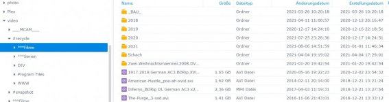

ich habe z.B. für den Ordner "Video" den Papierkorb aktiviert,
unter Systemsteuerung => Gemeinsame Ordner => Aktion => Zeitplan zur Leerung
ist es auch aktiviert und soll täglich ausgeführt werden.
Aber trotzdem sind unter Video/#Recycle noch Filme, welche ich vor Monaten gelöscht habe.
Ist eine Einstellung bei mir noch falsch?
Kann ich diese Filme auch händig löschen, oder kommt dann das OS der Synology durcheinander weil was fehlt was noch als vorhanden erwartet wird?

Was steht denn im Reiter "Zeitplan"?
Und hast du den Job im Aufgabenplaner einmal händisch angestoßen? Was passiert dann?

OK, hab mal "alle Papierkörbe leeren" angestoßen,
im Video-Papierkorb bleiben die Dateien drin,
im Music- Papierkorb wird gelöscht.
und was ich jetzt bemerkt habe, obwohl für den Ordner homes der Papierkorb aktiviert ist, existiert er nicht.
Habe die Papierkorb Option mal deaktiviert und wieder aktiviert, aber kein #recycle zu sehen !?
(und all diese drei Ordner haben die gleichen Einstellungen zgl. Papierkorb und auch autom. Leerung !?)
