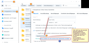

1. du musst zwingend die Papierkorbfunktion auf deiner Diskstation für den dafür notwendigen Bereich aktivieren.
In diesem Fall, weil du ein Bild im Programmpaket Synology Photos (oder dessen handy APP Photos) verwenden willst und zwar im persönlichen Speicherplatz ist das der freigegebene Ordner homes.
Also du musst zuerst gehen nach
DSM7 > Hauptmenü > Systemsteuerung > Freigegebener Ordner > such die Zeile homes, homes Zeile markieren mit linker Maustaste > oben auf "Bearbeiten" klicken > neues Fenster > Register Allgemein auswählen > Haken setzen vor "Papierkorb aktivieren" > rechts unten auf ds blaue Speichern klicken.
Du hast jetzt im freigegebenen Systemordner homes, in welchen alle homedienste und Daten vom homedienst der Diskstation liegen, (Synology Photos Persönlicher Speicherplatz ist ein persönlicher homedienst!) die Papierkorbfunktion aktiviert.
So lange du nicht im gleichen Menü auf die manuelle Schaltfläche "Papierkorb leeren" oder im vorigen Menü unter Aktion auf "Alle Papierkörbe (der DS) leeren" klickst ODER just in dem Augenblick dein automatischer Zeitplan für das Leeren vom Papierkorb dazwischenfunkt, so lange bleibt dein gelöschtes Bild im Ordner /home/#recycle/Photos/photo/pers Ordner/xxxx.jpg = dein gelöschtes Bild vorrätig.

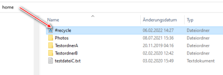

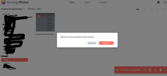

Nur zur Sicherheit, du schaust aber schon in den "richtigen" Papierkorb?
Moment Bild kommt gleich damit du mich besser verstehst, wichtig nämlich bei homes!
Joso360 du musst Aufpassen diese homedienste haben eine zusätzliche Eigenheit dabei liegt der "Unterschied" nur am Buchstaben S, ich komme weiter unten darauf zurück im Detail.

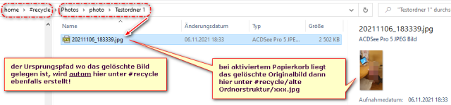

Wir löschen in der handy APP Photos, oder auch im Programmpaket Synology Photos (=SP) aus dem persönlichen Speicherplatz aus einem dort erstellen Ordner ein Bild:
Bild markieren mit weißen Haken im roten Kreis, rechts unten erscheint das rote Menüband. Papierkorbicon löscht jetzt dieses eine ausgewählte Bild.
Sicherheitsabfrage kommt: Wollen Sie dieses Bild wirklich löschen - JA.
So und jetzt musst du Aufpassen!
Wenn du in den Ordner home (OHNE S!) gehst dann ist dort der Papierkorb in Form vom Ordner #recycle:
nochmal Ordner home!
du bist dann im Pfad home>#recycle>Photos>photo>Ordnername> hier liegt das gelöschte Bild und könnte von hier zurückkopiert werden.
hinter #recycle der Ordnerpfad ist jener wo das Bild ursprünglich lag, er wird autom im Mistkübel erzeugt für die Wiederherstellung am Ursprungsort, damit du weißt von WO dieses Bild gelöscht wurde.
Also das Bild ist korrekt da im Papierkorb.
ABER wenn du als admin einsteigst, siehst du noch einen Ordner mit namen homeS (MIT S!)
Und HIER ist jetzt der falsche Papierkorb! Das ist zwar auch ein #recycle, aber der falsche Papierkorb!
Du musst in den richtigen gehen.
Also weiter im Pfad! Indem du den Usernamen anklickst!

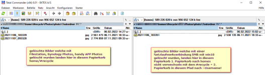

Filestation = Bild gelöscht, verschwindet nach neuerlichen Aufruf vom gelöschten Ordner - passt. Es musst nicht neu indiziert werden - Das Bild liegt im #recycle Ordner
SMB = im Netzlaufwerkordner mit win10 gelöscht, verschwindet nach neuerlichen Aufruf vom gelöschten Ordner - passt. Es musst nicht neu indiziert werden, ABER ES IST NICHT IN #recycle! Es liegt im oben beschriebenen FALSCHEN Papierkorb!
Also Filestation, Synology Photos, handy APP Photos löscht korrekt die Bilder und legt sie wie vorgesehen in den Papierkorb
SMB Netzlaufwerkverbindung auf home ( s ) Bilder werden auch gelöscht, sind aber NICHT im Papierkorb in#recycle, sondern im 1. Papierkorb gleich unmittelbar nach homes!
Ich fasse mal Zusammen:
homes>#recycle>~Username>Photos>photo>Ordnername> hier liegen die gelöschten Bilder durch löschen von SMB!
home>~Username>#recycle>Photos-photo-Ordnername> hier liegen die gelöschten Bilder durch löschen von handy APP, SP und Filestation
Verstehen muss man das jetzt nicht.
Das wichtigste, die gelöschten Bilder sind noch da, aber man muss suchen in welchen Papierkorb sie liegen. Je nachdem mit welchen Programm man das Bild gelöscht hat.
Zur besseren Übersicht mit Splitscreen im Netzwerk:
Aus irgendeinem Grund verwendet die Netzlaufwerkverbindung SMB über win10 einen anderen #recycleordner in home( s ).

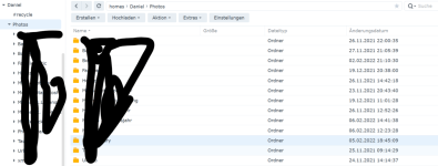

ja ich lösche immer 1 Bild.
DSM mit Filestation
Das irgendwie zum verzweifeln

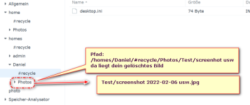

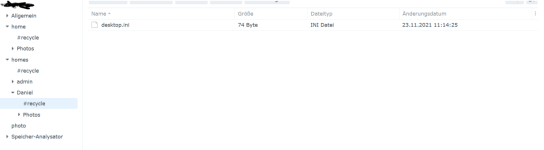

ah ich sag ja Bilder sind immer perfekt zur Fehlersuche.
Mein Ursprungsverdacht ist bestätigt.
Du bist einfach nur im falschen Pfad von #recycle
Ich mach dir ein Bild wo du hin musst
Du musst hier hin dort ist dein Bild:
Erklärung:
Das ist etwas verwirrend ich weiß.
Der Speicherplatz für dieses gelöschte Bild ist
Persönlicher Speicherplatz > AllPhotos (der Ordner heißt aber auf der Oberfläche Photos!!)>Test>bild.jpg
Daher musst du noch den Ordner Photos öffnen dann Test und hier liegt jetzt dein gelöschtes Bild
Also klick im Bild auf das rot gerahmte Photos dort dann auf Test und hier ist dein gelöschtes Bild.
Wie ich sagte, du bist im falschen Pfad, da fehlt noch Photos, siehe Bild
Schau mal bei dir, das muss da sein.
Zugangs auf Admins könnte er beschränken er ist ja User mit Adminrechten.
Nochmal zum Besseren Verständnis, in Synology Photos ist die oberste Ebene "ALL PHOTOS", die nennt sich auf Ordnerebene aber nur Photos,
siehe Bild:
Joso360
07. Jan 2022
51
hmm Unter Photos hab ich aber gar kein Papierkorb oder #recycle
