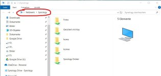

Im Windows Explorer unter Netzwerk > Synology sehe ich meine bisherigen Ordner wie home, homes, Fotos und den "Gesichtert"-Ordner.

Ja, alle Ordner sind sichtbar:

D.h. wenn ich im Explorer unter Netzwerkadressen "mein Synology", also \\Synology Z:, anklicke und Benutzername + PW eingebe, dann kommt die Fehlermeldung "Auf \\Synology kann nicht zugegriffen werden".
Du musst neben dem Server auch immer ein Share mit angeben, wenn du ein Netzlaufwerk unter einem Laufwerksbuchstaben bereitstellen willst.
@synfor ist ein freigegebener Ordner nicht ein Share?
Unter Netzwerkadressen ist der freigegebene Ordner "Synology Ordner" angegeben, unter Netzwerk landet man auf der "Hauptebene" mit allen Ordnern.
Ja genau das ist am Ende das gleiche
