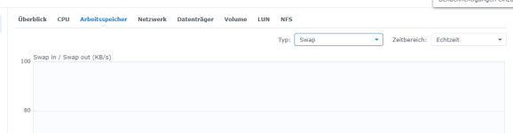

Ressourcenmonitor sagt alles paletti:

Schau mal bitte in das richtige Paket "Ressourcen-Monitor"
binderth
14. Sep 2014
16
ah. ok. Habs mal ein bisschen laufen lassen. Sieht soweit eiglt. "OK" aus?

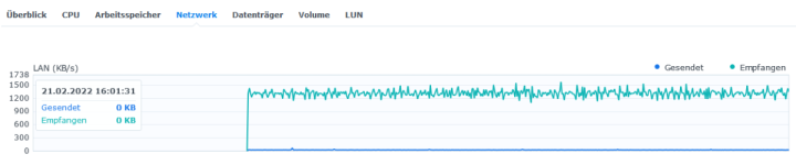

was zeigt es bei dir hier an?
Siehe Anhang

Kann ich daraus schliessen, dass die Werte des Ressourcen Monitor soweit unauffällig sind? ;)
kann ich irgendwas anderes testen?
14.352
6.278
569
Sieht m.E. alles gut aus. Was sagen die SMART-Werte Details? Kein SMART-Test machen.
