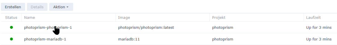

Hallo zusammen
Ich habe nun die offizielle yaml benutzt. Die Installation schien erfolgreich und sowohl die MariaDB als auch photoprsm wurden als gestartet (grün" angezeigt.
Allerdings kann ich beim Erstellen des Projektsim Container Manager kein Webportal via Webstation anlegen. Frage mich, wie ich dann auf photoprism kommen kann. Photoprism und die Datenbank laufen. Aber wie gelange ich denn nun zur Applikation im Web?
Sorry für die blöden Fragen - bin noch ziemlich ungeübt.
LG Walo
