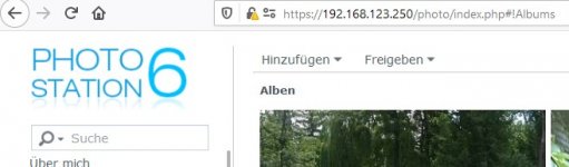

mit IP - OK

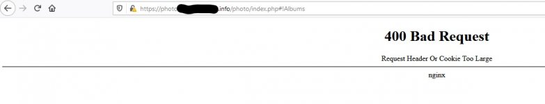

mit Name - geht nicht !!!

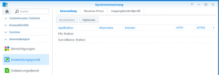

Den FQDN den Du in der PS eingetragen hast, dient wohl eher vornehmlich der korrekten Ansprache, wenn es um Links (z.B. zum teilen, etc.) geht. Etwas in die Richtung "vHost" dürfte somit noch garnicht präsent sein. Wie gesagt, schau mal in den Anwendungsdingern da... ach warte, ich guck kurz nach wie es heisst... ?
EDIT: So... "Anwendungsportal" meinte ich:
Da kannste mal schauen, ob da was von der Photostation auftaucht und wenn ja, dann trägst Du unter "Domain" den FQDN (photo.xxxxxxx.info) ein und dann sollte die Klamotte eigentlich auch schon laufen :)

Hi mayo007,
leider steht da nichts von der PS drin. Ich hab auch kein weg gefunden die dort mit auf zu nehmen.
Dennoch besten dank für den Tipp.

wieso aber nicht in der PS???
Weil die PS (zumindest bei mir) IMMER den "Link" vom DSM nimmt von wo aus ich losstarte.
Ich meine damit:
*) Aufruf DSM mit interner IP der Diskstation = Photostation wird intern bei mir IMMER über IP_DS/photo usw aufgerufen
*) Aufruf DSM mit DDNS auch im internen Netzwerk = Photostation wird jetzt auch intern über DDNS/photo aufgerufen.
Also je nachdem wie du DSM "startest", verhält sich dann deine PS.
Mit einem Bild ist es verständlicher:
oben, DSM mit interner IP gestartet, auch die PS startet mit interner IP, daher das Rufzeichen beim Vorhangschloss weil das Zertifikat ja nicht passt
unten, DSM mit DDNS gestartet, auch die PS startet mit dieser DDNS, daher keine Fehlermeldung, Zertifikat gültig und ok.
Das gilt wenn du die PS innerhalb vom DSM aus startest.

Ja das ist komisch... wenn ich über DSM gehe ist das auch das gleiche problem wie direkt eingegebn.
Bin ich mit der IP auf DSM eingelockt -> funktioniert auch PS
Bin ich mit FQDN auf DSM eingelockt -> passiert nichts bzw. die Fehlermeldung.
