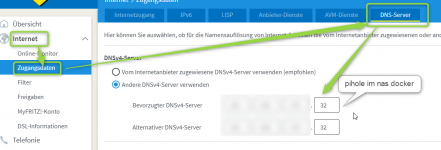

die ip vom poloch ist schon korrekt .. muss halt der pipi wissen was er machen soll ... kuckstu mal bilder hier .
wenn die frotz bix den dhcp macht, dann pusht die halt auch den dns an die clients ... also hier
die fritze selber soll ja gar nicht mehr rausrufen .. das macht das poloch ..

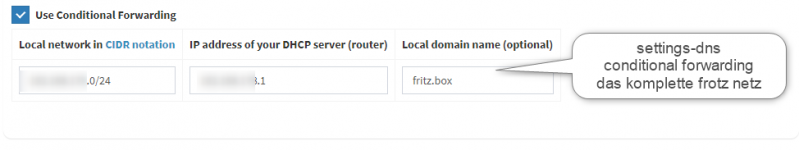

in den settings vom pipihole noch kurz das fritze netz eintragen, damit man seine lokalen geraetschaften auch per ping kiste1 erreichen kann. erleichtert manches .. muss man aber nicht ..
ansonsten nur mitteilen, wo sich der pohile seine infos ziehen soll ..
