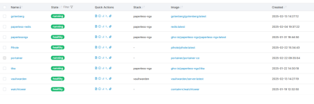

mein PI-Hole stürtzt immer wieder mal ab.
Nach einem Restart über portainer sieht es wie folgt aus:
-das Passwort nicht mehr gültig,
- die Lists sind alle weg
hier ein Auszug aus dem Log habe ich hier angehangen
Jemand vielleicht eine Idee woran das liegen könnte?
Der Pi lief wochenlang ohne probleme
VG & Danke
Andi
Das alles weg ist, hört sich danach an, als ob du die Daten nicht/falsch gemountet hast. Kann es sein, dass er ein Update gemacht hat? Es ist ja jetzt Version 6 raus gekommen. Wenn du sowas wie Watchtower laufen hast.....
Ja Watchtower läuft bei mir
Soll das denn so sein, das bei einem Update auch die Config, lists und alles weg ist?
Dann hast du es vielleicht falsch aufgesetzt. Wie hast du es denn aufgesetzt. Du müsstest schon mehr Informationen liefern. Wie ist es eingerichtet usw...
Ich habe das so aufgestzt wie es Jürgen Barth (Navigio) in seinem Video erklärt hat nur ohne unbound
Sorry, aber ich werde mir kein Video angucken um zu wissen was du eventuell gemacht hast.
Poste doch z.B. den Stack aus Portainer.

@Andi70 Du hast die neue Version 6 bekommen, da haben sich ein paar Kleinigkeiten geändert.
Siehe hier "Upgrade Notes":
https://github.com/pi-hole/docker-pi-hole
Und hier:
https://docs.pi-hole.net/docker/upgrading/v5-v6/
Deswegen sollte man Pi-Hole auch nicht mit Watchtower automatisch updaten lassen, siehe hier:
https://github.com/pi-hole/docker-pi-hole?tab=readme-ov-file#note-on-watchtower
Ich hab dem Pi-Hole-Container deswegen das Label "com.centurylinklabs.watchtower.monitor-only: true" mitgegeben, so werde ich nur informiert, wenn eine neue Version verfügbar ist.

@Andi70 Du müsstest :latest zu :2024.07.0 ändern. Es kann aber sein, dass schon diverse Migrations-Schritte durchgeführt wurden, die das alte Image nicht mehr laufen lassen.
Das, was ich meinte, ist ein "Label" welches von Watchtower ausgewertet wird und hat nichts mit der Image-Version zu tun.
Ich muss @JohneDoe zustimmen, mach dich mal etwas mit den Hintergründen von Docker vertraut.
Aber poste mal dein Compose-File, dann könnten wir mal schauen, was geändert werden müsste, damit der Container wieder startet. Denn grundsätzlich funktioniert die Migration zu Version 6 problemlos.
