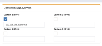

bei mir läuft pihole mit unbound in getrennten Containern via macvlan seit vielen Monaten problemlos. Der Unbound ist inkl. Port im pihole-Dashboard hinterlegt:

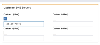

Es gibt allerdings eine Sache, die nervt. Nach jedem Update des pihole-Containers (gerade heute wieder) wird der Port nicht übernommen. Nach einem Update steht dort also nur noch:
Damit funktionieren die Anfragen an den Unbound nicht mehr, bis ich den Port manuell nachtrage. Muss ich also immer dran denken.
Ich habe auch bereits in den conf-Dateien geschaut, aber ich bekomme es nicht hin, das in die conf-Datei so einzutragen, dass er das bei einem Update beibehält. Grundsätzlich wird die IP ja beibehalten, aber den Port vergisst er irgendwie.
Könnt ihr mir helfen, in welcher conf das überhaupt korrekt stehen muss und in welcher Form es dort eingetragen sein muss? Auch mit Hashtag? Oder mit Doppelpunkt? Oder ist der Port vielleicht eine separate Variable? Die pihole-Doku hat mir da auch nicht wirklich verraten, wie es geht...
