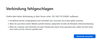

Nun zeigt es inm Docker des Image als "Grün" an und wird gestartet, aber habe kein Zugriff auf die Weboberfläche.
Wo kann bzw muss ich den Fehler suchen?
Versuche es mal mit // IP:8080
PW? Habe nie eins aufgeschrieben.

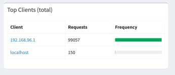

Darf ich hier einmal fragen, ob bei euch die Geräte einzeln angezeigt werden?

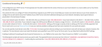

Ich hab ein Clean Install vom PiHole gemacht und auch die aktuelle Version. Ich hab das da aus den Fotos eingetragen. Leider werden mir die einzelnen Geräte nicht angezeigt. Und auch irritiert mich der IP Adress Bereich. Weil eigentlich alles unter 192.168.3.xxx läuft.
Ja da haut bei dir was nicht hin.
bei mir erscheinen alle Clients .
Hab Pihole allerings als VM laufen
Auf dem Pi5 läuft Pihole mit core 6.0.4 ebenfalls problemlos, upgedatet von der letzten 5er Version.
Beim conditional forwarding könntest Du noch mal “,fritz.box” dazuschreiben, falls Du eine Fritzbox hast (aber Du hast glaube ich einen Synology-Router, oder?)
Ein Client aus .96. würde nur Sinn ergeben, wenn Du ein per VPN angebundenes Netzwerk ebenfalls über den Pihole laufen läßt.
So etwas ist bei mir der Fall, da siehst Du dann nur die IP-Adressen der Geräte, weil Dein lokaler Router für diese Geräte die Namen nicht kennt/verwaltet. Die .96.1 deutet eigentlich auf einen anderen Router hin, der den Pihole mitbenutzt.
