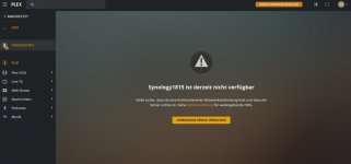

Wen ich mich dort einlogge steht so was drin. Sehe Bild

also ich würde vorschlagen das Plex Paket zu deinstallieren in DSM, dir von ihr die entsprechende Datei für syno zu laden
https://www.plex.tv/media-server-downloads/ ( plex pass beachten sofern vorhanden oder nicht)
und dann nochmal zu installieren und versuchen ob es dann geht

habe es von der Plexseite heruntergeladen und Installiert macht trozdem nicht auf. Jetzt ist mir aufgefallen das ich ein neues modem habe muss ich dort irgendwelchie freigaben machen??? kan mich nicht mehr erinner wie ich es damals gemacht habe.

kommt drauf an ob das Modem auch für das Netzwerk verantworlich ist, sofern sich NAS und der PC über den du auf Plex zugreifen willst im gleichen netzwerk befinden und dies nicht vom Modem aus gesteuert wird ist das eigentlich egal, sofern natürlich das netzwerk von dem Modem gesteuert wird, würde ich dort mal schauen ob da eine eingebaute firewall etc läuft die den traffic ggfs sperrt

Hab rausgefunfen man muss nur Https:// vorne reinschreiben und bestätigen das man die unsichere Seite aufmachen will und das Risiko kennt.
