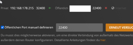

Suche mir gerade nen Woilf. Habe 2 Nas SERVER (415+) und (1522+)
Der 415+ geht über Port 32400 in der Fritz Freigegeben alles Tuti von Aussen erreichbar
Der 1522+ möchte ich auf einen anderen Portlaufen lassen z.b 22400 aber Plex beharrt auf 32400 Siehe das Bild
Wenn ich Testbverbindung anklicke ist alles Grün sobald ich aus diesem Menue rausgehe ist es rot
Wie löse ich das Problem ?

Hast du in der Fritzbox die Portweiterleitung 22400 > 32400 an die DS1522+ weitergeleitet?
Den lokalen Port des Plex Servers auf der Maschine selber kann man nicht ändern.
Wenn die Verbindung von extern mit example.com:22400/web funktioniert hapert es nur an der Erkennung und die rote Statusanzeige kann ignoriert werden.
Unter den Server Einstellungen > Netzwerk kann man zusätzlich custom / benutzerdefinierte Einträge vornehmen.
Bsp https://example.com:22400 oder ähnlich, je nachdem wie dieser erreichbar ist.
Diese werden kann an alle clients die sich mit deinem Plex.tv Konto verbinden kommuniziert.

Das hat ja schonmal wunderbar geklappt Danke dafür.
Nächstes Problem Plex liesst keine Videos ein Rechte habe ich aber gesetzt
Smart2015
21. Jan 2015
128
24
Erledigt Fehler gefunden Rechte nicht unter System Interne Benutzer gesetzt
