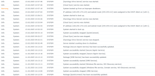

ich stehe vor einem seltsamen Problem: Meine Synology schaltet sich sporadisch einfach ab. Ich kann sie anschliessend nur manuell über den Einschaltknopf wieder starten. In den Logs sehe ich lediglich den Zeitpunkt des Neustarts, aber keine Hinweise darauf, warum das Gerät sich abschaltet.

Mmh, sieht für mich so aus, als wär da irgendeine Auto-Update-Option aktiv. Was hast du denn am 11.02. bzw. 15.02. gemacht?
Am 11.02. wurden laut Protokoll ein paar Pakete aktualisiert und am 15.02. fuhr die DS um 9:52 herunter und startete knapp eine Stunde wieder und meckerte dann über einen "improper shutdown".
