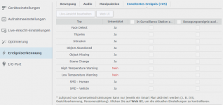

Ich weiß nicht, von welcher Seite die Falschalarme kommen. IVS Jedenfalls nicht, da nicht aktiv. Wenn ich auf dem Webinterface der Kamera auf den Reiter Alarme bin, habe ich diese Auswahl (siehe Anhang)
Wenn ich hier Haken setzte, verschwinden diese nach dem Logout.
Wie kann ich die Alarme auswählen?

Hier werden nur die Alarme angezeigt, während du auf der Webseite bist. Das hat nichts mit der eigentlichen Alarmkonfiguration zu tun.
Du bekommst doch die Alarme von der SS, also muss du auch hier konfigurieren. Denke das dürften die erweiterten Ereignisse sein.

Jetzt siehts gut aus, hatte seit der Einstellung keine Falschalarme mehr.
Danke :)
