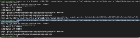

So, wenn ich es nach Anleitung @ikorbln mache bekomme ich streß mit den Ports.
Fehlermeldung:
... response from daemon: driver failed programming external connectivity on endpoint portainer (c20a6e5ac2e50c6e2213359bfebcd083925737d1050cfb39cbb2d9d043ec7348): Error starting userland proxy: listen tcp4 0.0.0.0:9000: bind: address already in use.
Alles gelöscht und das ganze von vorn und die Ports geändert (das ganze sah so aus):
docker run -d -p 8111:8111 -p 9111:9111 --name=portainer --restart=always -v /var/run/docker.sock:/var/run/docker.sock -v /volume1/docker/portainer:/data portainer/portainer-ce
Danach läuft der Container.... So wie bei mir auch vorher.... (siehe Screenshot).
Aber der Aufruf mit IP und Port funktioniert nicht ... Webseite nicht erreichbar!

Du darfst die Portnummer innerhalb des Containers nicht ändern, die ist fest vorgegeben.
Wenn du Portainer also über Port 9111 erreichen willst dann musst du im Aufruf (Start) 9111:9000 angeben.
Das gleiche gilt auch für die anderen Ports.

Geil, wundert mich immer wieder - kaum macht man es richtig, funktioniert es! 🤣
Danke für Die Hilfe !!
