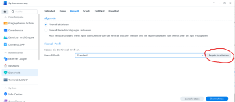

Man kann auch in der Systemsteuerung unter "Sicherheit->Firewall->Regeln bearbeiten (hierfür muss die Firewall aktiv sein)->Erstellen->Aus einer Liste integrierter Anwendungen auswählen->Auswählen" alle registrierten Ports für Dienste anzeigen lassen. Da tauchen auch Reverse-Proxy Einträge und Docker-Container auf.
Reaktionen: microsuck
