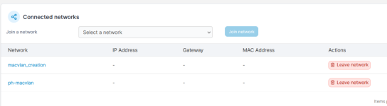

ich habe vor langer Zeit ein Pihole image mit einem Macvlan genutzt. Dann habe ich das Pihole image mit einem Adguard image ersetzt und dazu neue Macvlan angelegt auf der selben IP allerdings. Warum weiß ich nicht mehr. Wahrscheinlich hatte ich das Pihole Netzwerk auch gelöscht aber nun habe ich das Problem, dass jedesmal wenn das Adguard image ein update erfährt und neu gestartet wird via Portainer (oubourous), dann taucht das alte Pihole Macvlan wieder auf und es wird an das Adguard image gebunden.
Dann funktioniert dieses nicht mehr.
Ich muss herausbekommen, wo steht, dass bei Neustart des Adguard images das alte Pihle Macvlan wieder eingerichtet und gebunden wird.
In Portainer unter Netzwerk wie auch via Terminal auf die DSM verbunden und docker list sehe ich keinen Hinweis!
So sieht es aus, wenn alles ok ist:
Nach Neustart taucht ph-macvlan auf:
