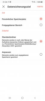

Ihr könnt das Speicherziel eurer Backupfotos frei definieren, also entweder in den freigegebenen Bereich nach Photos (=photos) oder in den persönlichen Speicherplatz (=/home/Photos/backupordnername/xxxx.heic
iOS Backupziel frei definieren:
Synology Photos APP starten > Photobackup Funktion einschalten (falls schon aktiv dann die Zeile "Foto-Sicherung" antippen > auf die schwarze Zeile Datensicherungsziel drauftippen (einfach auf den schwarzen Text "Datensicherungsziel" tippen) > hier könnt ihr jetzt euer Wunschziel zum Ablegen der Backupbilder frei auswählen.
oben entweder
*) Persönlicher Bereich (=home/photos/ usw
*) Freigegebener Bereich (=/photo/ordnername/usw usw)
Der Haken erscheint jeweils rechts in der Auswahlzeile, gewünschte Zeile auswählen durch Antippen, Haken springt entsprechend in die Zeile
unterhalb bei Zielpfad, hier wieder auf den schwarzen Text "Anpassen" drauftippen > oranges Zielfenster öffnet sich > Ordner anlegen mit Ordnersympol+ ganz links unten, zB Ordnername: Backupziel_usernameA > rechts oben mit FERTIG bestätigen:
Wenn ihr als ZIEL Persönlicher Speicherplatz ausgewählt hattet und dann den Zielpfadordner eingetragen habt, werden die Bilder ab jetzt hochgeladen mit der Backupfunktion nach
/home/Photos/Backupziel_usernameA/xxxx.heic
iOS macht das im Moment also besser als Android, da die Geräteinternen Ordner DCIM/Camera NICHT im Speicherziel angehängt werden, sondern wirklich nur die Bilder/Fotos.

Ich habe das Problem gefunden, schuld war die Einstellung "Doppelte Dateien - Überpringen", obwohl die Medien nirgends doppelt vorhanden waren. Mit der Einstellung "Doppelte Dateien - Umbenennen" werden jetzt alle Fotos hochgeladen.
