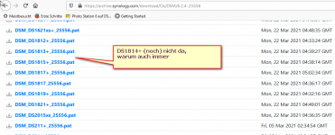

Eigenartig.
Bist du sicher das du eine DS1814+ vor dir stehen hast?
Weil die taucht in der Liste nicht auf:
Sollte es tatsächlich eine DS1814+ sein, dann am Besten bei Synology Nachfragen warum die in der DSM Version fehlt.

Eigenartig.
