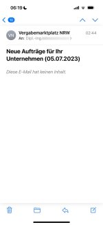

Nochmal. Das Problem tritt nicht auf wenn ich die genannte Mail direkt vom Server (1und1) lade. Holt Popcon/Synology sie ab und ich schaue dann per Imap drauf hat sie keinen Inhalt. Stelle ich Thunderbird manuell auf Textansicht, sehe ich den Inhalt. Am Iphone sehe ich nur das:
Dort kann ich jedoch leider nicht auf Textansicht umstellen.....
