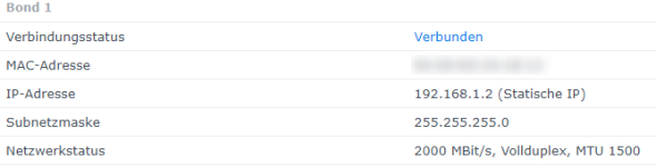

Ja also der TV hängt mit 1 GB auch an dem gleichen switch. iPhone bzw. iPad ist im 5G Wlan. Geschwindigkeit kan nich dir da nicht genau sagen.
Meinst du das hier:

Wie viel RAM hast du verbaut? Den Bond hättest du dir sparen können. Das bringt nix, oder hat dein Switch und die anderen Geräte auch 2,5GBit oder höher? Ich glaube nicht. Ich hatte das jahrelang, aber habe es aber wieder aufgelöst und anders verteilt mit 2 getrennten Netzen und Speicherpools.
