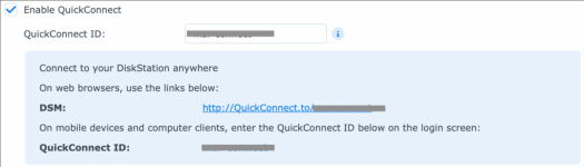

  5. Das NAS ist über das Internet über eine QuickConnect ID ohne Probleme erreichbar, hier die Einstellungen

selbstständige Portfreigabe
Das ist sehr gefährlich. Zudem sieht man in deinem Screenshot, dass da keine Portfreigabe erstellt wurde, weil du wahrscheinlich die Routerkonfiguration des DSM nicht durchgeführt hast. Somit kann das nicht funktionieren.
Erstelle die Weiterleitungsregeln lieber manuell im Router.
QuickConnect funktioniert ohne Portweiterleitung und DynDNS.
