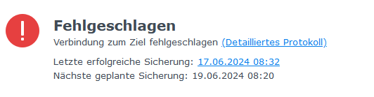

Hallo @ctrlaltdelete, ich hatte es bisher nicht neu angelegt, da ich schauen wollte, ob es nicht doch an der Firewall liegt.
Mich verwirrt folgender Screenshot. Wie genau liegt denn der Unterschied? Die hier gezeigten Aufgaben sind automatisierte Tasks.

Sind das die automatischen Backupjobs auf die DS216J? Dann sieht es doch gut aus, oder nicht? Evtl. klemmt hier etwas anderes bzw. es "klemmt" nicht immer.

Was steht beim detaillierten Protokoll?
