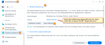

Nur zur Sicherheit, hast du die Indizierung über die DSM > Hauptmenü > Systemsteuerung > Indizierung gemacht?
Oder hast du die Indizierung direkt im neuen Programmpaket Synology Photos gemacht?
Während die Indizierung für den freigegebenen Bereich läuft steht daneben "Index wird erstellt..."
während dieser Zeit siehst du auch noch nur die "grauen Platzhalter".
Am Ende steht dann leider nichts mehr, es wäre wunschenswert wenn hier auch die Info stehen würde "Abgeschlosen/Fertig" o.ä.
Tut es aber im Moment nicht.
Eine andere Möglichkeit wäre noch, dass du eine "alte Seite" in deinem Webbrowser sieht, kannst du mal den Cache vom Webbrowser leeren und dann die SP noch mal Aufrufen, die Bilder sollten nach der Indizierung dann zu sehen sein.

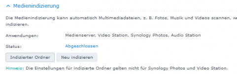

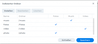

Zum Indizieren: Ich habe beide Varianten des Indizierens durchlaufen lassen. Direkt in Photos dauert das ganze etwas länger, wenn ich das über die DSM mache, ist er noch kürzester Zeit fertig.

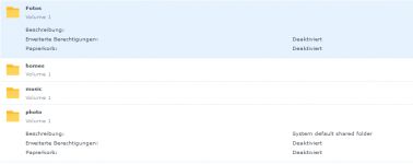

Hier nochmal die Ordner-Einstellungen:
Wie gesagt, die Ordner-Struktur vom Ordner photo wird in Synology Photos korrekt angezeigt. Sie wird auch aktualisiert, wenn ich neue Foto erstelle, aber die Fotos werden leider nicht angezeigt.

Die Medienindizierung betrifft primär den Medienserver, also DLNA. Hier kannst du auch andere Ordner hinzufügen.
Synology Photos berücksichtigt das aber nicht. Da gilt fest /photo für den freigegeben Bereich und /home/Photos für den persönlichen Bereich.

Warum man das tun sollte ist eine gute Frage und würde ich mich jetzt nach einem halben Jahr Nutzung auch fragen. Als ich die DS neu eingerichtet habe, habe ich noch keine Ahnung gehabt, was es mit dem Ordner /photo auf sich hat. Daher habe ich anfänglich aus reiner Unwissenheit den Ordner in /Fotos umbenannt, was sich nun wohl als Fehler rausstellt.
Nun nochmal zurück zu meinem Problem, da bin ich ein Stück weiter gekommen, aber die Zwischenlösung ist jetzt wirklich fragwürdig. In meinem Screenshot (s. oben) sieht man, dass ich die Ordner /photo und /Fotos hatte. In Synology Photos konnte ich ja die Ordnerstruktur von /photo sehen, aber die Bilder konnten nicht angezeigt werden.
Jetzt dachte ich, benenne ich den Ordner /Fotos um in /photo (weil ich nicht mehr weiß, ob das der Standartordner war, den ich bei der Installation umbenannt habe) und den Ordner /photo habe ich zuvor in /photosX umbenannt. Meine Hoffnung war nun, dass Synology Photos die Ordnerstruktur und Bilder von dem neuen /photo anzeigt.
Jetzt ist aber folgendes passiert: Synology Photos zeigt immer noch die Ordnerstruktur des alten /photo (nun /photosX) an, aber nun mit der Verbesserung, dass plötzlich auch die Bilder angezeigt werden o_O Das widerspricht doch aber nun dem Grundsatz, dass Synology Photos immer auf /photo zugreift. Zurzeit läuft nochmal die Initialisierung durch und es kommen immer mehr Fotos hinzu, die korrekt angezeigt werden.
