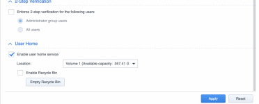

ich kann die homes funktion im moment als admin nicht mal mehr abschalten.

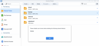

im control panel unter "enable user home service" erhalte ich die fehlermeldung "the operation failed", wenn ich das häken entferne.
im control panel im bereich "shared folder" kann ich das "homes" shared folder ebenfalls nicht löschen. dort heisst es, ich müsse zuerst die homes funktion (s. oben) deaktivieren.

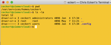

als root sehe ich, dass /volume1/homes leer ist. (zumindest keine user daten enthält)
wenn ich als admin (ceckert) auf der kommandozeile via ssh angemeldet bin, lande ich jedoch in meinem eigenen home verzeichnis /var/services/homes/ceckert.

übrigens: in der file station erscheint das homes verzeichnis nicht. im control panel unter shared folders hingegen schon. das ist etwas komisch. wenn ich im control panel unter shared folders das homes verzeichnis löschen will (delete button), heisst es "please disable user homes before deleting the following shared folder(s): homes".
