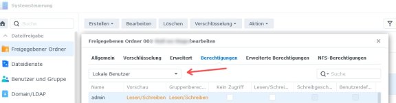

Ich habe es nun eingerichtet bekommen aber er zeigt mir leider meine Mediathek gar nicht an. Hast du einen Tipp dafür?
7.714
3.010
324
Du mußt hierfür den Internen Systemuser für den Freigegebenen eine Berechtigung geben.
Freigegebener Ordner Register Berechtigungen oben links kleiner schwarzer Pfeil neben Lokaler Nutzer anklicken.
