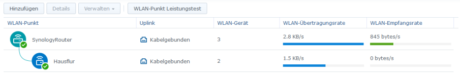

Hi Erix,
ich hatte es bei mir damals so eingerichtet, wie Heimi geschrieben hat.
Ergebnis:
LG
René
