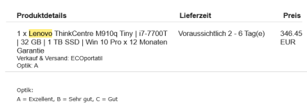

Ich habe mir im Februar diesen hier als Refurbed gekauft
und Proxmox installiert. Darauf läuft ein Docker-Host als LXC-Container und einige VMs. Das sieht dann etwa so aus.
Die Performance ist sehr gut im Vergleich zu den Synology-Lösungen (VMM, Container-Manager)
