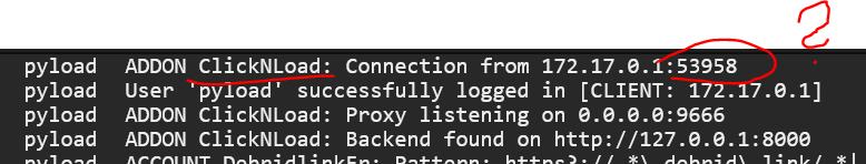

Hallo liebe Forengemeinde!
Synology DS-220+, DSM 7.2.2.-72806,
Container-Manager mit Image linuxserver/pyload-ng
Ich möchte vom Windows 11-PC aus die Click-And-Load Funktion an diesen Docker Container weiterleiten.
Unter Windows habe ich die Weiterleitung Port 9666 über die Kommandozeile mit netsh interface portproxy add v4tov4 ... entsprechend konfiguriert.
Es kommt im Container auch was an, nur auf ganz anderen, ständig wechselnden Port-Nummern.
Vermutlich habe ich in der Konfiguration des Containers was falsch gemacht, nur was?
Netzwerk ist host (also nicht bridge), Port extern 9666 zu intern 9666 ist eingestellt. Scheint aber nicht zu wirken?
Bin ratlos. Wer kann mir helfen?
Gruß Marco
das pyload-Log sieht so aus:
75902025-01-31 18:19:29DEBUGpyloadADDON ClickNLoad: Connection from 192.168.178.31:61000
75892025-01-31 18:19:15DEBUGpyloadADDON ClickNLoad: Connection from 192.168.178.31:60990
75882025-01-31 18:19:12INFOpyloadADDON ClickNLoad: Proxy listening on 0.0.0.0:9666
75872025-01-31 18:19:12DEBUGpyloadADDON ClickNLoad: Backend found on http://127.0.0.1:8000

Schaut für mich so aus, als ob deine Weiterleitung funktionieren würde: Du hast einen Listener auf Port 9666 und zwei Verbindungsversuche, dabei verwendet der Absender freie, hohe Portnummern (>= 49152), das schaut völlig normal aus.
pyload kenne ich leider nicht, da kann ich dir nicht helfen. Musst vielleicht mal tiefer in den Logs graben.
21. Apr 2022
Die beiden Verbindungen habe ich manuell ausgelöst mit einem Klick auf einer entsprechenden Website. Ich kann nur wiedergeben was anderswo im Netz steht, nämlich dass ein POST-Request auf Port 9666 ausgegeben wird.
Unter Windows habe ich diesen portproxy so eingerichtet dass er die von der Webseite auf Port 9666 gesendeten Anfragen auf den Port 9666 der Synology weiterleitet. Kann da bereits was falsch sein? Kann man irgendwie nachverfolgen was dieser Proxy so macht?
