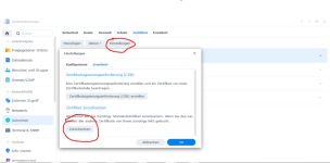

Hast du das Zertifikat auch überall deaktiviert?
Ansonsten kannst du auch alle Zertifikate außer das Standardzertifikat in der Systemsteuerung löschen:

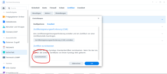

Ja ist überall deaktiviert und habe sogar die Zurücksetzen-Option genutzt. Das quickconnect Zertifikat ist geblieben
