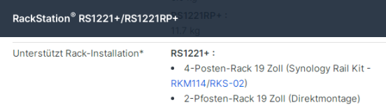

Hey Leute,
sorry für die wahrscheinlich doofe Frage, aber ich habe mit Rack-Montage noch gar keine Erfahrung.
Ich plane die Anschaffung einer RS1221+ und die soll in einem Netzwerkschrank montiert werden.
Jetzt habe ich im Online Handbuch gelesen, dass die nur mit 4 Schrauben an den beiden vorderen Pfosten im Rack geschraubt wird.
Das hat mich etwas verwundert...mit den 8 Platten wird das Teil ja sicher über 10 kg wiegen...und das ist mit nur 2 Haltepunkten stabil ?
Ich hätte erwartet, dass die Teile auch an den hinteren Ecken mit dem Rack verbunden werden müssen.
Dabei scheint das Rack, was ich im Auge habe, tatsächlich nur vorne 2 Pfosten für die Montage zu haben 🤔
Was sagen denn die Profis dazu...ist so eine Montage tatsächlich stabil genug ?

dazu gibt es so einen rack mounting kit
Das sind eigentlich noch zwei so halb ausfahrbare Schienen welche man zuerst in die Pfosten befestigt und dann die RS da einschiebt und mit kleinen Schrauben befestigt

Die Kannst du bequem nur an 2 Pfosten montieren .
Hab ich bei mir auch so gemacht.
Die 1221+ ist relativ kurz. da geht das bequem.
