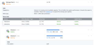

So Freunde der gepflegten Konversation, ein kleiner Zwischenstand:
sudo -i
Password:
root@blalaber:~# mdadm --grow /dev/md2 --raid-devices=2
raid_disks for /dev/md2 set to 2
Schaut gut aus jetzt:
Als nächstes das hier gemacht:
mdadm --grow /dev/md2 --size=max
Rückmeldung des Systems dazu war:
mdadm: component size of /dev/md2 has been set to 13661658112K
Jetzt schaut das ganze so aus:
(fürs Protokoll: Ich dokumentiere das so detailliert für die Nachwelt)
Sobald der Check rum ist, melde ich mich nochmal.
