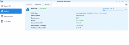

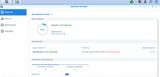

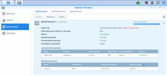

ich habe meine erste NAS Synology mit 2 Festplatten installiert und bin mir nicht sicher ob ich alles richtig gemacht habe.
Mein Ziel ist die Daten abzulegen und auf der 2. Festplatte zu sichern (Spiegeln).
a.) wie kann ich erkennen ob die Einrichtung richtig erfolgte ?
b.) sollte ich den Haken bei der Installation "Nach Installation ein Synology Hybrid RAID (SHR)-Volume erstellen", vergessen haben ? (siehe Screenshot von einem Anleitungsvideo)
c.) wenn ja, kann ich das nachträglich ändern ?
d.) muss ich bereits abgelegten Daten auf Volume 1 bei einer Korrektur vorher auf einer anderen externen Festplatten sichern ?
wer kann mir helfen, wie gesagt ich bin neu und fachlich noch nicht so fit

So wie ich das sehe, ist die 2. Platte zwar eingebaut, aber es ist noch nicht festgelegt, was damit geschehen soll.
Verstehe ich dich richtig, dass du deinen bestehenden Speicherpool von "ohne Datenschutz" auf "mit Datenschutz" (also ohne zusätzlichen Platzgewinn) umbauen möchtest? Oder was ist mit sichern/spiegeln gemeint?

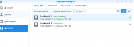

Ein Spiegel / SHR-1 mit Redundanz sorgt für Verfügbarkeit, nicht für Sicherheit. Das ist kein Backup.
Als erstes ausschalten und mal den Sitz der Festplatte 1 überprüfen.
Bei HDD/SSD müssen beide Laufwerke auftauchen wenn sie laufen und funktionieren.
Andernfalls ist entweder das Laufwerk nicht richtig gesteckt oder defekt.

Ich muss mich korrigieren, @Fusion hat Recht. Von einer 2. Platten ist in den Screenshots nichts zu sehen. Die müsste unter HDD/SDD erstmal auftauchen.
UdoW
07. Mrz 2021
ja ihr hattet recht, Festplatte steckte nicht richtig im Laufwerk (Anfänger)
jetzt müsste es passen.

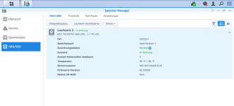

wie gehe ich jetzt vor, dass die Festplatte richtig konfiguriert wird und die bereits vorhanden Daten auf Laufwerk 2 gesichert (gespiegelt) werden

Speicherpool > Aktion > Laufwerk hinzufügen
Oder direkt bei Volume > Aktion > Laufwerk hinzufügen
