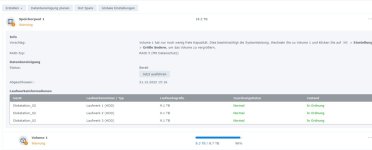

Hallo, ich versuche gerade zwei 10TB mit einer weiteren 10TB Platte zu einem Raid5 zu erweitern. Die Umwandlung lief ca. 4 Tage,
Leider wird es nicht erkannt. Es wird zwar unter DSM 7.1.1-42962 Update 1 als 18,2TB angezeigt, jedoch bekomme ich weiterhin die Warnmeldung, dass das Volume mit 96% befüllt ist.
Die 96% waren ein Raid1 mit eben 2x 10TB.
Das NAS ist ein DS418.
Kann mir hier jemand helfen?
Vielen Dank
Chris

Steht doch alles da - Du musst manuell da nochmal eingreifen. Also Volume 1...

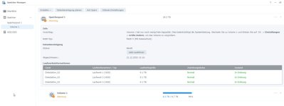

Den Screen kennen wir doch schon - den bitte, auf den das Volume 1 (unten) markiert ist...
chris24xx
11. Jan 2014
Wie gesagt, ist eigentlich nichts neues. Weil schon wiederholt, aber leider....
Auch kann ich nicht von Kodi auf das Share zugreifen. Wiederholt!! Weil das andere funkt perfekt. Es kommt immer wieder "kein Zugriff". Ist aber das exakt gleiche wie beim anderen Share vom DS418.
chris24xx
11. Jan 2014
meinste das?
mehr ist leider nicht mehr..

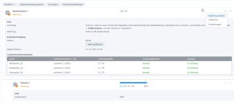

Leider sind auf dem Screen nicht die 3 Punkte rechts oben zu sehen - da solltest Du die Einstellungen finden...
chris24xx
11. Jan 2014
wie schon geschrieben.. siehe Screen..
mehr gibt es leider nicht.
Thonav
16. Feb 2014
7.890
1.510
CHRIS - Du bist immer noch beim Speicherpool 1 - weiter unten das Volume 1 markieren - da siehst Du auch 3 Punkte...
chris24xx
11. Jan 2014
Oh Mann, du bist ein Schatz!!!!!! Sorry, bin echt blöd.. ES FUNKT.
Vielen Dank!!!
