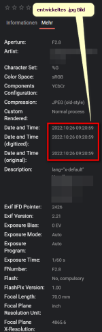

vielen Dank für die Antworten und dadurch guten Impulse! Ich habe den Anzeigefehler immer noch nicht gefunden. Hier einmal beide Metadaten im Vergleich (zeigen immer die Uhrzeit 07:28....). Das erste Bild ist die bearbeitete Version:jpeg-entwickelt.pngcr3-raw.png
Kurt-oe1kyw
10. Mai 2015
9.139
1.799
Ok ich verstehe jetzt das Problem nicht. Da steht bei allen Einträgen auf deinen Bildern ein Zeitstempel mit identen Inhalt:
10. Oktober 2022 um 7 Uhr, 28 Minuten und 32 Sekunden. Das ist die Aufnahmezeit von dem Bild zu welchem die screenshoots gehören.
