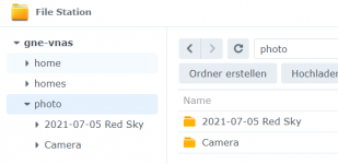

Leider bleibt hiernach der Bereich Freigegebener Ordner für einen Benutzer der Gruppe users leer, obwohl in der
Filestation-Sicht der Ordner für den Benutzer sichtbar ist.

Dafür musst du den Ordner noch freigeben, damit die User den sehen können. Alle neuen Ordner dadrunter sind dann in Zukunft mit freigegeben, es sei denn du entziehst die Freigabe für einen bestimmten Ordner.

vielen Dank das hat geklappt. Wie du schon schreibst sind dann zukünftig auch alle neu angelegten Ordner unter dem einmal freigegeben Ordner freigegeben, egal ob man sie in Photos oder Filestation erzeugt.
Da es keine rekursive Freigabe auf bereits bestehenden Ordnerstrukturen gibt (hat bei mir auf jeden Fall nicht funktioniert), habe ich
den obersten Ordner freigegeben und die Struktur darunter nochmal hineinkopiert.
Ich würde mir wünschen, dass eine Freigabe analog der Berechtigungsvergabe auf dem Filesystem auch optional rekursiv angewandt werden kann. Oder gibt es auch hierfür schon eine Lösung?
