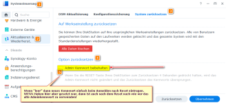

*) AUSSER du hast damals das Zurücksetzen vom Admin Kennwort verhindert! Dann wird nur der deaktivierte admin aktiv ohne 2FA, ABER du musst das alte Adminkennwort verwenden!
Diese Funktion muss aber bewusst eingestellt worden sein unter:
DSM > Hauptmenü > Systemsteuerung > Aktualisieren/Wiederherstellen > Register "System zurücksetzen" > Option zurücksetzen >
Wenn hier der Haken gesetzt wurde damals auf "Admin-Kennwort behalten", dann ist auch nach dem Rest nach wie vor das alte Adminkennwort gültig.
Es war irgendwann mal Wunsch der Community da einige der Meinung waren dass es ein Sicherheitsrisiko wäre wenn man durch einfaches Drücken der Resettaste dann jeder sofort Zugriff als admin auf die DS hätte.
Ich persönlich bin der Meinung wenn jemand unbefugt Zugang zur Resettaste hat, dann beginnt das Sicherheitsrisiko schon lange vorher an anderer Stelle und man über den Aufstellungsort der DS generell Nachdenken sollte.
Wie auch immer, mit der Option hat man die Möglichkeit geschaffen das man zwar den admin aktivieren kann, aber ohne altes Adminkennwort trotzdem keinen Zugriff auf die DS bekommt.
