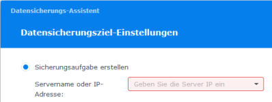

Guten Tag,
ich brauche mal ein paar Hinweise, Tipps wie ich meinen Fehler finde und korrigieren kann. Zu meiner Situation, ich mache ein Backup von einer Synology NAS (1) auf eine andere, externe Synology (2).
Beide sind mit IPv6 angebunden. Über den Port 5001 (https://[XXXXXXXXXXXXXX]:5001) komme ich auf die Oberfläche der externen Synology (2). Wenn ich jedoch ein Backup (1) einstellen möchte, kann keine Verbindung zur Synology (2) aufgebaut werden. Den Port 6281 habe ich, wie den 5000 und 5001 Port, freigegeben.
Aktuell gebe ich die IPv6 Adresse ohne https:// und Port in das Ziel Inputfeld ein.
Ich komme leider nicht auf den Fehler.
Synology 1 - DS920+
DSM 7.2.2-72806
Hyper Backup 4.1.2-4039
Synology 2 - DS223j
DSM 7.2.1-69057 Update 5
Hyper Backup Vault 4.1.2.-4039
13.613
3.641
468
Probier's mal da mit der IPv6 ohne die eckigen Klammern, in dem Fall. Aber die ändert sich vermutlich zyklisch, besser du richtest daher einen DDNS-Update ein. synology.me-DDNS nur mit Update der IPv6 ist ruckzuck eingerichtet.
Edit: und 5000/5001 solltest du besser wieder zu machen, brauchst du nur für die Anmeldung solange, bis der Job eingerichtet ist.
