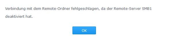

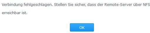

Remote Ordner einbinden schlägt fehl

Ja, beide NAS hängen am gleichen Router, der direkt daneben steht. Ich habe über Windows auch verbundene Netzlaufwerke zu beiden NAS. Das Kopieren von einem NAS zum anderen über den Computer funktioniert daher auch. Nur die Direktverbindung halt nicht. Es liegt auch ganz sicher nicht am Nutzer und am PW. Das ist identisch auf beiden NAS und auch auf dem PC. Ich hatte auch kein Capslock drin. Selbst auf dem PC habe ich auch nochmal CIFS aktiviert. Mir ist völlig schleierhaft, warum das nicht funzt.

Ja, hängen beide am gleichen Router. Auf beid habe ich auch im Windows-Explorer direkten Zugriff auf alle Ordner via Netzlaufwerk. Das Kopieren ovn Daten über den Rechner funktioniert daher auch, aber eben nicht die Direkverbindung.
