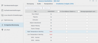

ah cool, was es da gibt. hast du ein bsp für eine solche KI Lösungen? Ich wollte ja bei synology bleiben.. also bleibt nur ne cam, die das kann, sofern es mit synology nicht geht?
c0smo
08. Mai 2015
7.631
1.719
Die 5er Serie von Dahua, siehe meine Signatur. Gibt aber auch kleinerer Modelle.
Der neue NVR von Synology kann das.
Ob die KI Funktion mit der SS funktioniert müsste ich mal prüfen, da ich einen Dahua NVR primär verwende.

Bei meinem SD5A Dome wird es unterstützt. Sogar SMD (Smart Motion Detection) ist am Start. :)

Ich meinte eher die hier: HFW5541E-ZE
Mit dem Dome habe ich nur getestet :)
Thermal wird nicht deine Preisklasse sein, wird 4-stellig ;)
