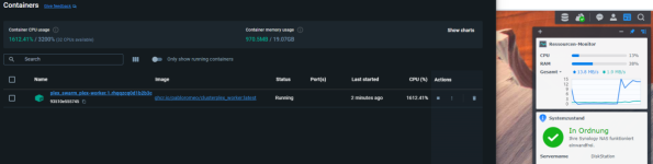

Ein paar Tage später und ein paar Erkenntnisse reicher:
So habe ich mir das irgendwann mal vorgestellt. (4K HDR -> 720p).
Wobei derzeit die Hardware-Transkodierung nicht richtig läuft. Mal schauen, ob ich da noch weitere Zeit und Muße investieren werde.
