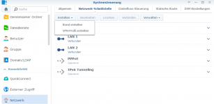

Folglich suche ich nach einer VPN Lösung. In der Firma läuft ein Router mit einer L2TP VPN Einwahlmöglichkeit. Kann die NAS2 eine L2TP Verbindung aufbauen? Wenn ja wie? Eine Site2Site Verbindung über die Router möchte ich nicht, damit nicht alles was beim Chef am Router hängt, auch gleichzeitig Zugriff auf die Firma hat.

Kurze Frage zu VPN. Ist es möglich, die VPN Verbindung automatisiert zu starten, Backup läuft und dann wieder zu beenden? Dann wäre das NAS immer nur zu bestimmten Zeiten im LAN und nicht dauerhaft.
15.029
5.400
Wenn ich auch den Ordner Snapshots mit HyperBackup sichere, kann ich diese dann auch wieder so herstellen, dass die NAS das als Snapshots akzeptiert?
Die Snapshots liegen im entsprechenden gemeinsamen Ordner unter "/snapshot", aber ich glaube nicht,dass die per Hyper Backup gesichert werden. Alternativ in HyperBackup die Versionierung einschalten.
Nur per Shell/Aufgabenplaner.
