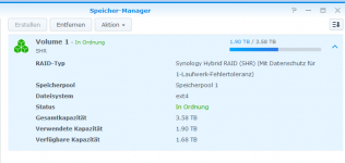

ich habe heute wieder Probleme.
Zusammenhang:
Ich habe eine DS216j, ursprünglich 2x 3 TB, dann eine kaputte Platte gegen 4TB ausgetausch (die war gerade da). Das lief gut. Nun vor kurzem die zweite 3 TB gegen eine 4 TB ausgetauscht. Aufbau des SHR-Raid 1 lief auch gut.
Gestern nun eine umfagreiche "Optimierung" des Dateisystems, die es wohl stark ausgebremst hat. Ständig war im Ressourcen-Manager das Volume zu 100% ausgelastet. Abends wurde das besser.
Nun heute OHNE Optimierung des Dateisystems. wieder Volume-Auslastung zu 100%
Der Speicherpool zeigt auch 0 verfügbare Kapazität, also 3,63 TB von 3,63TB belegt, obwohl das Volume nur 1,9 von 3,58 zeigt.
Woran kann das liegen?
13.772
3.743
468
Das ist völlig normal, der Speicherpool ist ja zu 100% durch das Volume belegt.
Der Raid-Aufbau ist wohl jetzt durch. Um rauszufinden, was da jetzt noch auf den Platten rödelt, musst du nach den Prozessen schauen. Vermutlich einfach noch eine Konvertierung oder Indizierung der Bilder. Daher einfach mal warten, bis wieder Ruhe einkehrt.
