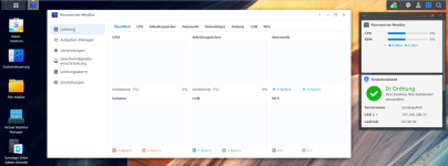

nachdem ich nun einige Zeit recherchiert, aber nichts dazu gefunden habe, folgende Frage.
Seit kurzem ist der Ressourcen Monitor meiner DS920+ ohne Funktion. Alle Diagramme verbleiben leer und es wird keine aktuelle Auslastung jeglicher Kategorie angezeigt. Ein Neustart schafft leider keine Abhilfe zu dem Problem.
Auch das Widget zeigt keine Leistungswerte an (siehe Screenshot im Anhang).
Beim Versuch unter "Einstellungen" den Nutzungsverlauf zu aktivieren, bekomme ich eine Fehlermeldung (sinngemäß, dass das die Einstellung gerade nicht aktiviert werden kann - leider ist das Popup nur ein einziges Mal erschienen, sodass ich keinen Screenshot machen konnte)
Vor kurzem ist mein Volume abgestürzt, sodass ich es komplett löschen und im Anschluss neu erstellen und mit Hyperbackup wiederherstellen musste. Evtl. ist hier eine Datei beschädigt worden? Kann ich das Ressourcen Monitor Paket zur Neuinstallation zwingen?
Wie kann ich mich hier per Troubleshooting der Ursache nähern oder im besten Fall das Problem beseitigen?

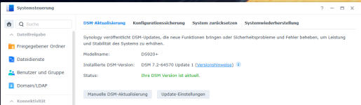

habe bereits das aktuellste Update (DSM 7.2-64570 Update 1) installiert, als der Fehler aufgetreten ist. Eine erneute Installation geht vermutlich nicht so einfach ohne dabei alles neu aufsetzen zu müssen?

was spricht gegen 7.2?
Edit: Und ein Ticket beim Synology Support aufmachen.

danke für den Hinweis, scheinbar ist das Update an meine Syno noch nicht verteilt (siehe Screenshot nach der Updatesuche)
Das Ticket beim Synology Support habe ich eben nach o.s. Rat eröffnet.
