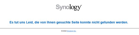

Wenn ich nun im Browser https://subdomain.meinedomain.com eingebe, bekomme ich eine Seite von Synology, die mir sagt:
"Es tut uns Leid, die von Ihnen gesuchte Seite konnte nicht gefunden werden.":
